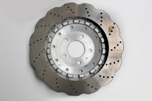

    От р8 торм. диски имеют край "волна"?

    Нет. Нормальные классические составные на спицах диски, без пафоса

    Вот такие диски, к примеру, идут и на R8 и на RS4 и 5 свежих годов одновременно и ценник на них приличный. А вот вопрос, по ц.о. и по вылету эти диски на наши не очень свежие сараи пойдут?

    Это керамика?

    Нет конечно)
