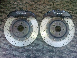

    Добрый день, ищу передний комплект 385 тевесов в хорошем состоянии и желательно составные диски под них.
    Или что нить типа этого на фото.
    Авто А8 Д3, счас 360мм. стоят.

    Есть пару комплектов 385мм с нейтральными крышечками.
    Диски обычные , составные есть 380мм, но они под д3 ступицу становятся с проставкой и надо большая колодка.
