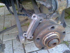

    я тоже балабол?я не получил ни единого,повторюсь ни единого ответа на свои вопросы,я прекрасно понимаю что они дилетанские для вас,но это как мне кажется не дает никакого повода для их игнорирования :nod:,на повестке дня у меня остался лишь один вопрос(остальные уже выяснил),есть ли чертеж кронштейна-переходника под родную скобу(скоба под 48-ю высоту диска) для установки дисков 302х12?

    есть, и я его выкладывал несколько раз в темах а6/олроад с комментариями.
    ps: скоба, как правило, "под диаметр", но в случае 4b есть нюанс.:nod:

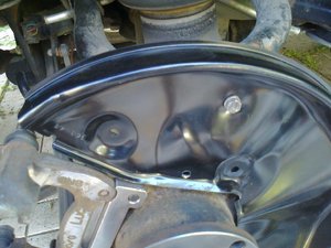

    хотелось бы ссыль если можно (или на почту alexson.75@mail.ru),я опупею искать по темам,ну или хотя бы ссыль на эту тему,дальше уж буду рыть,
    я так же понимаю то,что скоба под диаметр диска,но есть вариант "приподнять" скобу под бОльший диаметр диска,
    вот вариант который меня интересует:
    т.е. в данном варианте суппорт "приподнимается" на 23.5мм. и работает с диском диаметром 302мм.,

    этот вариант называется "гомосятина". :nod:
    простое и элегантное решение - использование диска 300х12 от 8k. при этом грязезащитные щитки не меняются и переходник имеет форму пластины.

    какова высота у описанного диска?по хорошему бы каталожный номер.

    этот 8K0 615 601 B? тут как я понимаю важен запас по расстоянию между суппортом и "спицами/лучами" диска,ведь он(суппорт) двигается в сторону диска на 12мм.

    верно. что касается "запаса", то проблем не может быть априори.

    Почему априори?диски у всех разные,ведь не зря не рекомендуется увеличивать величину вылета колесного диска(ЕТ) более чем на 7мм,именно по причине возможной встречи внутренней поверхности спиц/лучей диска с суппортом,ну да фиг с ним с запасом,это и проверить не проблема.
    В данный момент остается выбрать между описанным мной вариантом и предлагаемым тобой,
    у твоего плюсом простота изготовления проставки,в приведенном мной более правильное положение суппорта(как мне думается),ибо он остается "на своем" месте.
