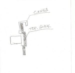

    Решил изобразить схематично для наглядности. При монтаже диск оказывается слишком близко к скобе.

    Диск устанавливается слишком близко к скобе. Его нужно как то выдвинуть наружу. Компоненты все ориг.

    Не диск наружу, а скобу внутрь. Там по моему шайбы можно подложить. Я ставил диски от фаэтона они в два раза дешевле рс6

    А как скобу внутрь запихнуть? Только если обтачивать. Или можно наоборот монтировать, крепить за ушами и болт снаружи?

    проставку между ступицей и диском сделай.

    Вот в чем фишка: я поставил диски 4E0 615 601 L у них вылет меньше (и стоят дешевле рс6))

    У этих дисков от рс вылет как на стоке 255ом. Нога скобы толще и из за этого не воткнуть. Попробую проставки поискать...

    у RS6 335 диск с вылетом 48
    при 48 вылете , шайбой не отодвинуть скобу!
    4E0 615 601 L - самый подходящий вариант по вылету 42, здесь уже подкладываются шайбы под скобу!
