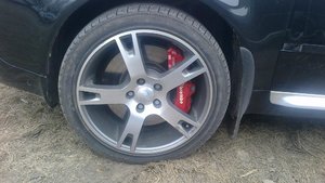

    Есть такиее в наличии.
    6.3 би турбо. Лонг. Опция амг.

    А есть чертеж переходника от эс8 суппортов на стойку А4В8?

    мне нужен под 345
    но какой вылет я не знаю - по идее в7 и в8 разные?
    хотя бы общий чертеж с отверстиями под кулак, а под суппорт я уже на месте подгоню.
    у меня есть крепеж под такой суппорт от в7, но он кривой какой то)) хотелось бы поточнее.

    me4enosets не парься кронштейн из стали не сильно большой! Весу много не добавит.
    Я мерил диски и суппорта, пришел к выводу что у суппортов от S8D2 брембо придется опорные площадки опускать ( спилить чутка)
    Иначе кронштейн не проходит между ушами и суппортом. Сейчас найду кусок сталюги и выточу. Возможно на выходных поставлю и сфоткаю.

    Конструкция кайено тормозов и 345 мм дисков красивы только на картинках .
    Имеет смысл такое делать, если машина слабая, тормозить не собираетесь или просто для красоты , ради самого процесса.
