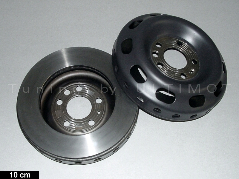

    Не думал что от 4А кузова подойдет, у неё то же 38 шлицов? и от S6 4A или S4 4A ?
    Про диски от рс4 лучше не напоминать ((( ценник как у вертолета.
    скоба тевисов
    с родным 312 диском
    [​IMG][​IMG]
    312 диск А6С5
    360х34- А8Д3
    Rs4 - 360х32.5
  15. Скиталец
    Скиталец Живу я здесь
    12 дек 2003
    3.482
    1000+nm
    в надписях и формах крышечек.
  16. Скиталец
    12 дек 2003
    3.482
    1000+nm
    под шрусы все подойдет.
    только ы4 не самый лучший вариант.
    там ступица под UFO.
