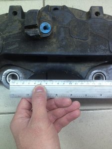

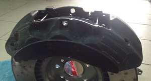

    Николай, а что скажите за установку суппортов от Рендж Ровера Спорт! с 2010 года , там 6ти поршневые брембы с резьбой в суппорте на 14! под диск 370-400 мм!
    у них между болтами крепления 150 вроде!
    Не сталкивались с установкой таких на Ауди!
    с каким диском встанут, и нужен ли будет адаптер!

  4. lehachel
    lehachel Живу я здесь
    22 янв 2008
    3.704
    A6 2.7T.6МКПП
    да это они!
    но там точно не 146!
    общался с человеком!
    он говорит почти 150
    ну тут уже не каждые 19 подойдут)))
  5. Скиталец
    Скиталец Живу я здесь
    12 дек 2003
    3.482
    1000+nm
    Хорошие тормоза.
    Но с разболтовкой лучше не экспериментировать. Ваговских на 146 хватает и так.
    Ну если только дешево достались.

  7. lehachel
    22 янв 2008
    3.704
    A6 2.7T.6МКПП
    не короче у них уши крепления чем на тех же 18Z?
  8. Скиталец
    12 дек 2003
    3.482
    1000+nm
    Визуально короче. Цапфа другая. Им этого достаточно
