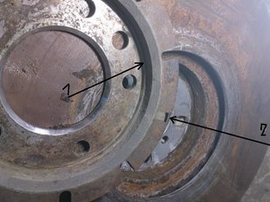

    Вот и хорошо:D:D:D.
    Пояснение к фото.
    1. Это топовая передняя тормозная "железная" система от турообразных, ставилась на Кай ТурбоС представляет собой суппорт 6 поршней и сборный диск на 380мм, на фото его ступичная часть и стрелка чем он центруется. Диск стоит около 35 000р.
    2. Топовая передняя система ХХХ ставится на х5/6М 400мм диск сборный суппорт 4 поршневой. Центруется по ЦО (стрелка), Стоит чуть более 10 000р.
      112,5 КБ
      116

    под 1 - точить проставку под "нормальную" центровку, если посадочное отверстие больше, чем на ступице ( или точить под ступицу), то есть сделать центровку относительно цо.
    чтобы уж совсем с фанатизмом соблюсти центр - можно зажать в станке эту часть за посадочное отверстие и проточить немного цо. Ровно 100% будет. Другой вопрос как отцентровать сам диск относительно вот этой части, что на фото.
    под 2 - не вижу ничего прблемного))

    1. - это штатное крепление и центрирование диска на ступицу для всех Туарегов, Ку 7 и Каенов, там переделывать ничего не нужно, для наглядности ротор снят.
    2. - Этот диск надо поставить на ступицу, по возможности оставить ступицу в первозданном виде для перехода на штатные тормоза.

    Нужны еще размеры всего этого, чтобы посчитать что можно сделать)
    По идее надо изготавливать ступицу под кулак туарега с посадочным отверстием ххх.

    По идее да, но так далеко я точно не зайду)))), проще купить Брембо ГТ 405мм на перед
    Передняя ступица очень ответственная деталь, нагрузки колоссальные!
