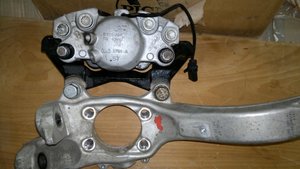

    справа что за суппорта на кулаке?
  18. MAXGO
    MAXGO Живу я здесь
    29 июн 2009
    3.961
    A4 B7 1.8TQ S-line
    #538 MAXGO, 5 июн 2013

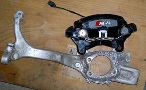

    TRW-GIRLING 345мм 8K/8T
    P.S. Пополню галерею:), это они на кулаке А4 8Е:

    у тех, что у меня поршень больше:)
