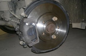

    Ну как от чего! Я же всё писал + фото было, есть. Зад от А4 В7 сток на 2.0Т и 3.2 288х12мм. Пыльник естественно менять.
    Встало так:

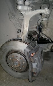

    A4 B7 1.8TQ S-line
    Перед так:
    Как с накладками S4 смотрятся, спроси у Karobii у него они...
