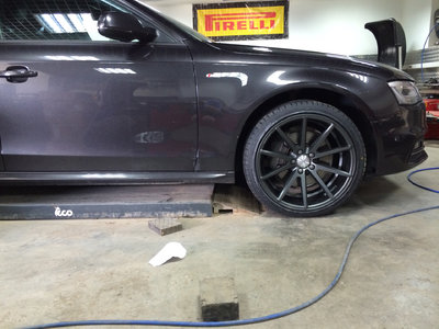

    В общем парни поставил я тормоза, перед на Ауди А4 Б8 от Audi A8 D4 380/36 мм - сами тормоза встали,
    но диски с параметрами R19 VOSSEN VFS1 9,5J ET38 255/35/19 не влазиют, диск в суппорт упирается, планирую ставить проставки - но боюсь что вылет колес уже будет велик, вот такая печалька

    Очень странно что диски не подходят.
    У меня 8.5*19 ет 35 стоят (но а6с6) тормоза от а8 386мм*36мм
    В каком месте у вас диск в суппорт упирается?
    Второй вопрос про передние тормоза. Которые есть в размере 356мм*34мм
    (Для них надо диски и скоба суппорта) сами машинки одинаковые

    а в чем разница? диски той же толщины, той же высоты и механизмы те же. проставки потребуются еще большей толщины.
    проблема в обоссенах. на оригинальных колесных дисках проблем не будет.

    Да в том что высота меньше. У вас в каком месте то проблема?
    У меня тоже не оригинал диски (sportec) но все одевается. Даже на 18" оригинальные диски 386мм тормоза одеваются

    высота чего, простите? на обоссенах расстояние от тормозного диска до спицы увеличивается по мере удаления от центра диска, неужели простейшая геометрия неясна?! если суппорт упирается в спицу на расстоянии 193мм от центра, то на расстоянии 178мм тем более будет упираться.
    ps: во что оригинальные диски одеваются?!
    pps: суть проблемы предельна понятна, если сопоставить 2 факта - диаметр 19" и упоминание о проставках.
