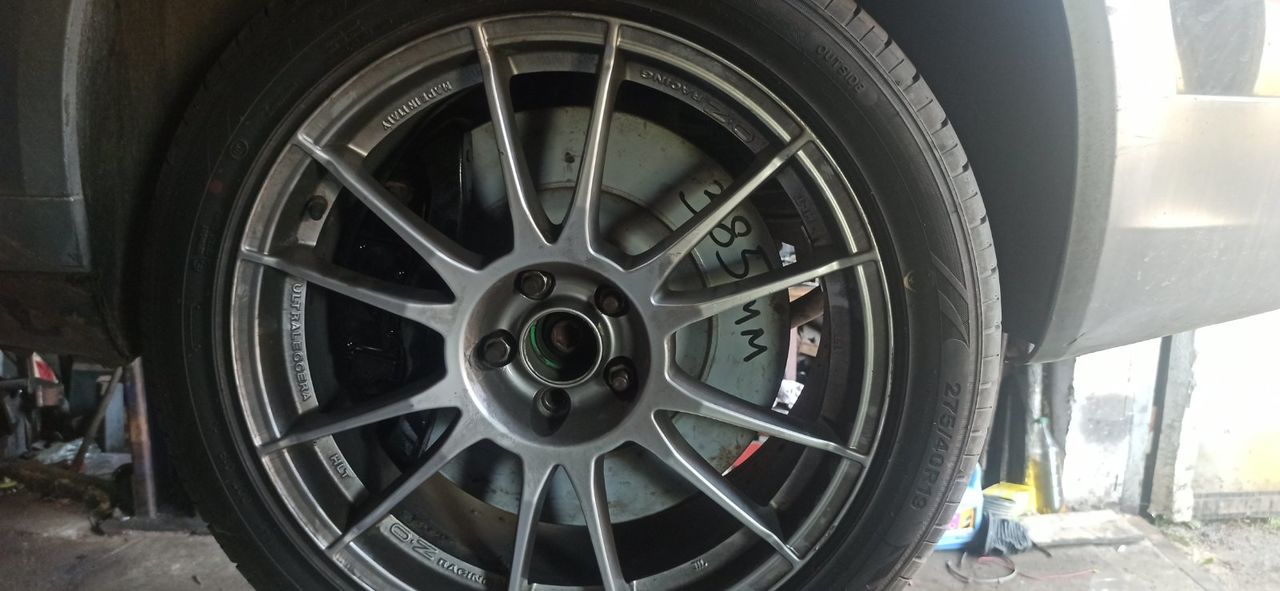

    385 на 18" лезут.
    У меня зад штатный 330 вентилируемые

    385 лезут в 18", так же как и 360 в 17"
    Дюйм он и в африке дюйм)
    Есть исключения, но это больше от внутренней формы колесного диска зависит.

    Поставил себе. Попробую после 360.

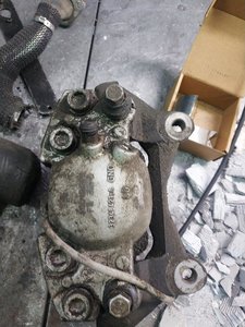

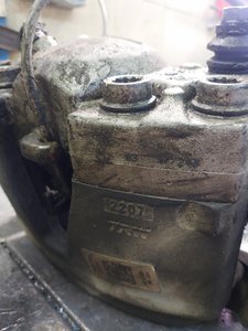

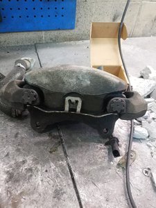

    От аллроада 345мм с дисками данные супорта может интересны кому. Машина 2017г без пробега по РФ. Пробешэга на суппортах 100.000
