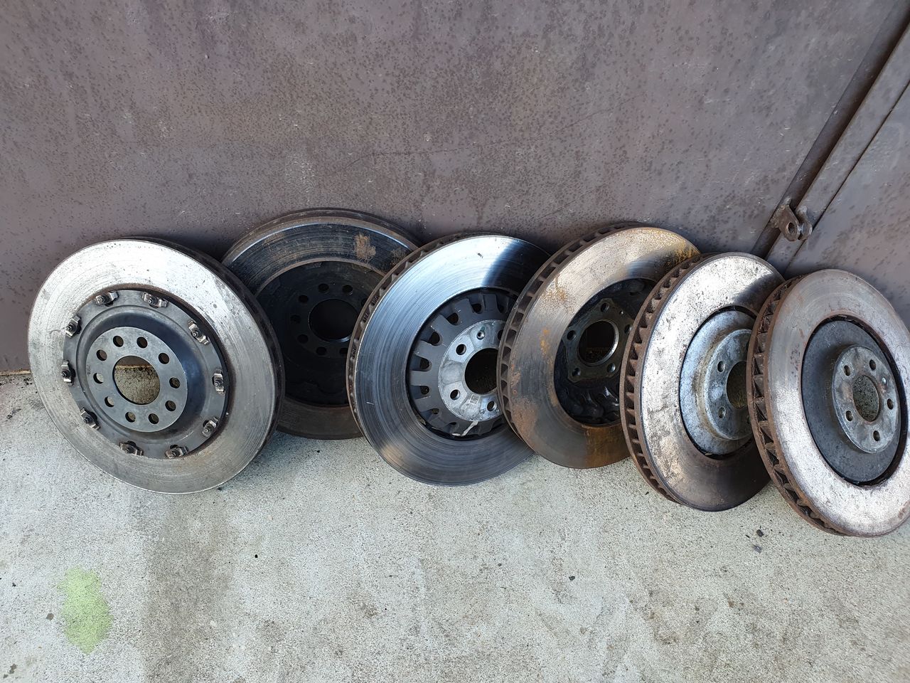

  20. Скиталец
    Скиталец Живу я здесь
    12 дек 2003
    3.482
    1000+nm
    #3100 Скиталец, 12 мар 2021
    Немного заводского гламура в продаже
    5×112.
    365/376/380/400mm
