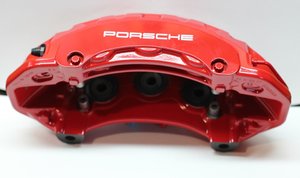

    Не, не 18z, они слабые. Хочу от 968 кайена, такие:
    360 стоят уже третий год и жрут колодки неравномерно, сама конструкция упора колодки непосредственно в скобу, которая даже не из чугуна, а из относительно мягкой стали, откровенно дебильная. Если у задних 330 используются проставочные пластины из нержавейки и всё идеально, то у этих поможет только колхоз, до внешней колодки усилие поршня приходит позже. При слабых торможениях, особенно зимой в пробках, колодки жрутся неравномерно.

    Имею суппорта от А8Д3 360 мм., и хочу на свою их поставить, а расстояния между отверстиями скоб на моей, теперь 98 мм., а на алюме то 148, ну или что то похожее. Иначе ведь их не поставить
    Ты же Дим, сам писал на драйве, насколько лучше, когда тормоза 345 мм. Вот я и хочу заморочиться и поставить от А8 Д3, правда там 360мм., но суть не меняет, да и про колодки с дисками надолго можно будет забыть

    Под 360 нужен свой подшипник.
    Но 360 это уже перебор, имхо очень тяжёлые диски, пропадет динамика

    Свой подшипник на 360 мм тормозах ? Не очень в курсе про что ты говоришь ?

    Нет там никаких своих подшипников,ступицы да нужны от эски С4,а подшипники абсолютно одинаковые что под 312-е,что под 320-е,что под 360-е.

    Очень бы советовал с этими суппортами поставить диски не 360-е от Д3+ступицыС4 дающие +13мм к выносу наружу,а использовать 356-е диски от Д4+ступицы от S6C5,плюсы предлагаемого мной варианта очевидны,356-й тормозной диск легче 360-го(разница около 1 килограмма),ступицы S6C5 легче чем С4-е тоже где то на 1кг,да и вынос наружу у ступиц S6С5 +6...7мм против +13мм у С4-х.
