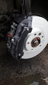

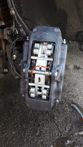

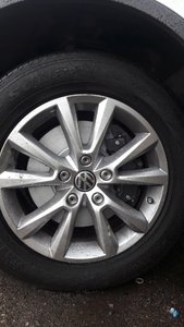

    Николай добрый день, брал у тебя как в то Минске для с6 кузова...но это было другу
    у меня скоро предстоит замена дисков на машине
    и задумался может перейти на бОльший размер ?
    авто туарег 3,0д 08г
    суппорта щя самые обычные.

  16. Adb_83
    Adb_83 Заблокирован
    3 мар 2010
    16.651
    трактор ))
    ой. 4 поршня вроде, я не разбираюсь
    но вроде как ставят 18z под 350мм.
    слышал что и 368 через какую то планку можно.
    у меня не гонка, но хотелось бы получше тормоза, ибо иногда плывут(
  17. Garage.Inc
    19 дек 2006
    17.630
    Литва
    cannondale sl2
    18z (диск 350мм) с шестью поршнями тебе хватит с избытком

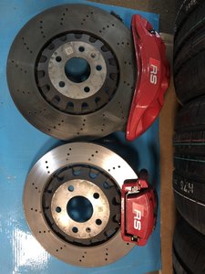

    Всем привет! Имеем Ауди А5 В9 F53 и имеем желание поставить торомоза от RS5, реально их поставить болт он или что-что пилить..
    Перед, по инф из сети встаёт болт он, вопрос по задним
  20. Garage.Inc
    19 дек 2006
    17.630
    Литва
    cannondale sl2
    вариантов много на обе оси.
    фраза "не гонка" задает свои ограничения)
