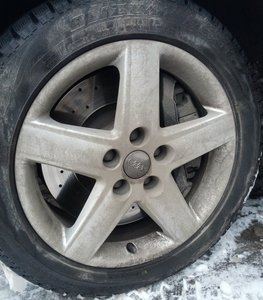

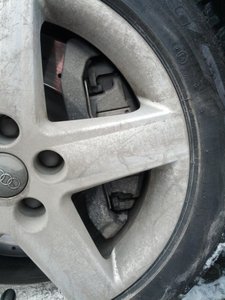

  3. myseven
    myseven Участник форума
    24 сен 2012
    165
    A6/C6 3.0TDI 2008
    сие счастье в r17 7.5J et 43
      285 КБ
      758
      94,1 КБ
      268
