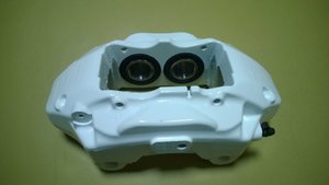

    #2489 alexson.75, 22 май 2016
    Если ты о таких тормозах,то в оригинальные влазят,если память не изменяет то чтобы их поставить Лёха ставил вроде эсочные ступицы,спроси у него,он точнее подскажет.
