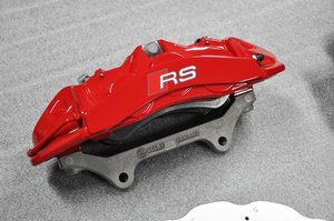

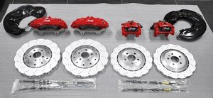

    4G0 615 301 E 390X36MM
    4G0 615 107 C BREMBO Суппорт лев. красн.
    4G0 615 108 C BREMBO Суппорт прав. красн.
    с задом не разбирался пока. болт он? есть предложение на эти железки?
  6. maxxis
    maxxis Живу я здесь
    13 дек 2006
    1.247
    A5 Sb 2.0T Q 2014
    Ага - RS6/RS7 - тебе БолтОн.
    Себе тоже их ищу. Но мне только суппорта нужны с колодками.
    Пока все предложения какие видел - не адекватные. :shock: Думаю уже о Brembo GT

    Если новыми брать можно поштучно без пошлины из Германии привезти - http://www.ebay.de/itm/original-Aud...864122363?pt=DE_Autoteile&hash=item58ad454dfb
    Оригинальный Brembo KIT у нас не милосердно стоит - http://brembo-brakes.ru/product/audi-a6-30t-oe-disc-356mm330mm-c7-2012-2012
    В европе чуть ли не в пополам, но таможня точно на левый инфойс не поведется.

    Это все ботва. За Брембо ГТ надо искать в стране с полосатым флагом и пересылать их можно хоть по 5 рублей, таможня даст добро. Однако есть еще Поляки и Белорусы на которых у меня надежда все же найти суппорта от RS6/RS7 мало б.у.

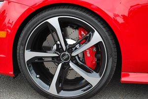

    Я себе поставил суппорта а8d3 диски 360мм от RS , думаю хоть бы их не повело,, а так тормозят отменно,, лучше чем 6-ти поршневые составные 355мм JBT:)

    насчёт вот прям любых не знаю,, но в 18" такие тормоза видел..
    К примеру двумя фотками выше мои тормоза,, диски тормозные тоже 360мм только суппорт по культурнее, всё вместилось в 17" диск:)
