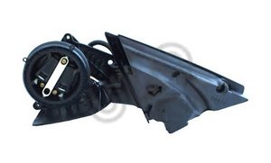

    Всем привет! Подскажите, как снять боковое зеркало с левой стороны. А именно нужно снять с места указанного на рисунке.
    Не давно во дворе машину оставил и видимо кто то широкий задел зеркало и оно просто болтается. Пытался потянуть, а оно держится на своем месте.думаю внутри сломалось крепление корпуса зеркала, которое позволяет его складывать.

    Сними зеркало полностью,и смотри по месту,отщелкни зеркальный элемент для начала,НО,только аккуратно не сломай,ломается на раз)))

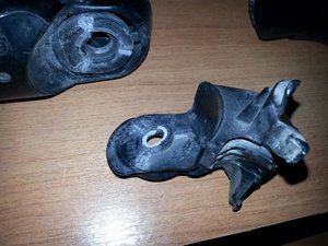

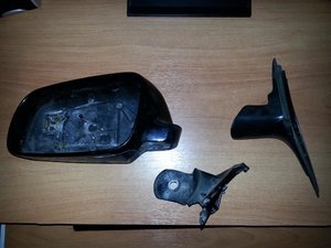

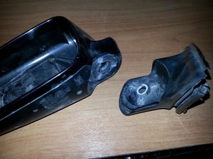

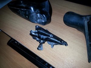

    Вчера снял полностью и разобрал. На фото видно что было сломано.

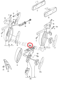

    Заказал эту деталь. В оригинальном каталоге обозначена как прокладка и номер 4A0 857 543 C. На фото номер 18В. Придет только через 10 дней. Придется пока без левого зеркала кататься.

    Так прокладка и приедет,а нужен тебе то сам корпус 2а :shock:
  8. brabus500
    brabus500 Участник форума
    19 мар 2013
    134
    А6/С4 2.6 95г.акпп
    На рисунке 2а это часть корпуса на который крепятся моторчики регулировки зеркала, он металлический и закреплен внутри пластмассового корпуса. Кроме этого деталь 2а идет в сборе с моторчиками и нижней пластмассовой частью.

    Может быть и так,но прокладка это точно не то что тебе нужно,и цена наверное смешная
  10. brabus500
    19 мар 2013
    134
    А6/С4 2.6 95г.акпп
    А что мне нужно?
  11. T-max
    T-max Живу я здесь
    6 янв 2005
    1.848
    C4/C5 Avant`ы
    Скорее всего все зеркало в сборе с разборки,а не фирменная прокладка за 300 руб.
  12. brabus500
    19 мар 2013
    134
    А6/С4 2.6 95г.акпп
    вы правы. то что мне нужно нет нигде в продаже. а с разборки тоже не дешево. с доставкой до дома новое обходится даже дешевле.имеется в виду одна и та же фирма.

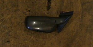

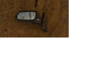

    купил на разборке зеркало от праворульной машины. поставил. все подходит, только угол обзора зеркала чуть иной чем у леворульной. пришлось зеркало влево поворачивать до конца и стало более менее привычно. подкупила цена 400 руб. и по цвету подходит.
