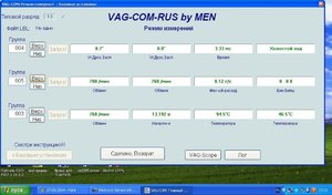

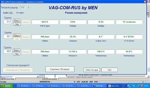

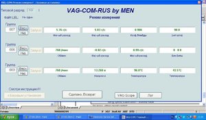

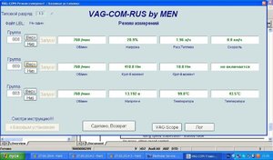

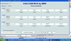

    Перебрал мотор полностью, сейчас на хх нагрузка по ваг кому 30-33%, сравнивал с рабочей машиной, там 16%. На холодную 50-55% по мере прогрева уменьшается, и при включении D или R глохнет. Если включить D и сразу же подгазовать, то кое-как включиться, а если R тоже включается, но необходимо держать педаль газа, если отпустить глохнет. Такое странное чувство, что мотору что-то мешает крутиться, всё перепроверил вроде нормально.На P заводиться, газуешь, работает без проблем, только нагрузка эта 30%.Ошибок ни по коробке ни по мотору нет.На рабочей машине при включении D или R нагрузка становиться где-то 24-26%, обороты просаживаются до 600 и передача включается, а у меня соответственно нагрузка возрастает ещё больше, обороты просаживаются до 600 и мотору уже не хватает здоровья крутиться и она глохнет.Может кто чего подскажет?:shock::confused:
