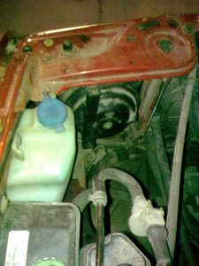

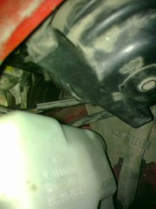

    automn я видел, но не очень понял, как это на машине реализовать. там вроде предлагается снизу подлезать, через заглушку противотуманки. но у меня так вряд ли прокатит:

  19. rratt
    rratt Новичок
    25 янв 2009
    60
    Ауди 80 В3 88г 1.8 JN KE-джетроник
    to NoAccess
    сними пластиковую крышку с фары, которая рядом с фарой поворотника, будет больше доступа к поворотнику, он на двух защелках держится помоему, отщелкиваешь и выдвигаешь поворотник вперед на улицу, меняешь лампочку и ставишь все на место. Должно получится! Удачи
  20. happyhar
    happyhar Живу я здесь
    8 мар 2008
    2.978
    Audi 90 2.3 SE'91.АКПП.
    вот вот, именно так и делается.. нет там ничего сложного.
