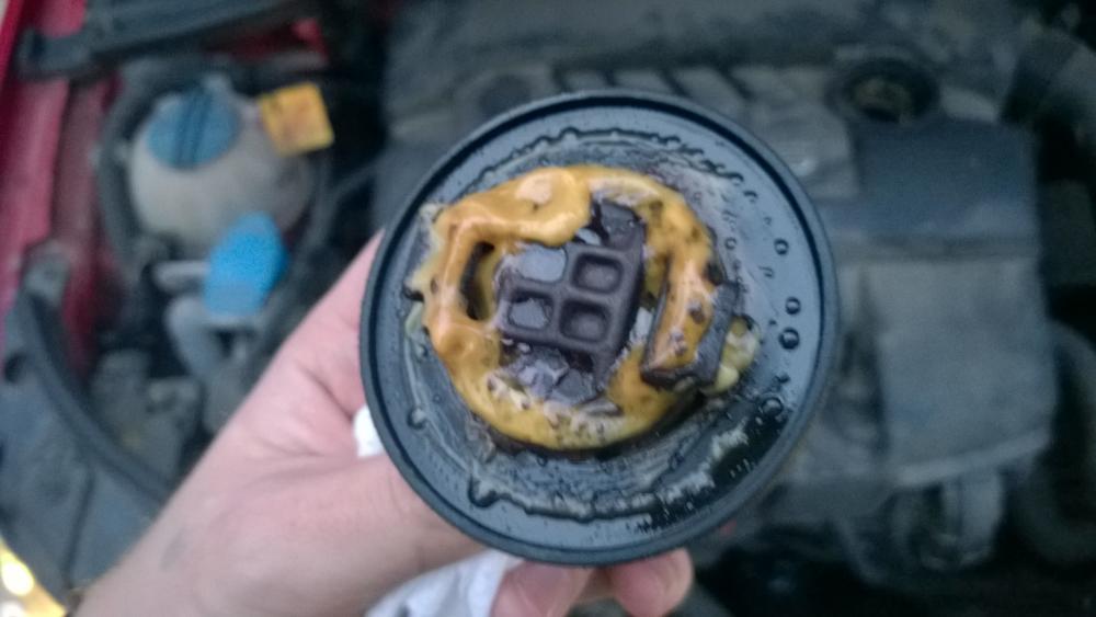

    Здравствуйте, форумчане.
    Сегодня открыл маслозаливную крышку и увидел некую эмульсию, или пену.
    Масло новое, Mobil 1 ESP Formula, куплено в Exist. Проехало километров 500. Сегодня проехал около 70 км.
    На щупе просто чистое мало, светло-коричневое. Показалось, что двигатель сегодня подрагивает сильнее чем обычно.
    Двигатель BSE 1.6, пробег 55800.
    Заранее спасибо всем откликнувшимся.

    антифриз попал в масло и образовалась эмульсия

    Точне - эмульсия попала в антифриз и образовалось масло. :umnik:
    Каждую зиму одни и те же вопросы. Да нормально это, нормально, особенно если у вас небольшие пробеги каждый день.

    А как антфриз из герметичной системы охлаждения попадает в масло?

    Сегодня после поездки дал машине остыть в течении часа. Проверил щуп - масло коричневое, без эмульсии, т.е. она образовалась только на крышке и на каёмке маслозаливной горловины.
