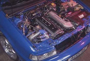

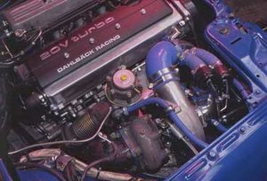

    вопрос про надёжность бошевского байпаса -высосаный из пальца миф, пафосный звук это скорее то что двигает на замену штатного байпаса.
    Вот тут к примеру 2-а штатных пластиковых стоят на далеко не штатном моторе
      16,5 КБ
      194
      16 КБ
      168
