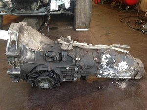

    Парни тут все правы ! Если ты меняешь КПП на КПП, одну снял вторую поставил, все предаказуемо, но когда ты меняешь с АКПП (то есть полный комплект) на меху там уже совсем другая история, достаточно одной буквой на редукторе ошибится и все тут, выехал на трассу и что то не так, А когда ты еще переделываешь Авто и комплект берешь с другой машины то тут вобще может быть полный ЦИРК, я к тому что нужно все несколько раз проверить, катологи полистать по пригодности, детали проверить, мелочей много,
    К примеру ! Машина 1,8турбо А4В6 на МКПП кваттро, - клиент хочу 2,8 бензин с а6с5 + МКПП с 2,2 турбо СBL. (01E)
    Все мое, кроме сцепления и коробке СBL. (01E), начинаю пересматривать а там в колоколе коробки нет отверстия под датчик коленвала, все правельно этот датчик стоит на моторе, что делать ? сверлить отверстие, подумали решили взять колокол с коробки 2,5 FTH (с олрроуда), все согласовали, Машину собрал все работает, первый выезд по площадке все едит, клиент выехал на трассу коробка после 100 км гудит, звонок продовцам коробки - а там есть еще коробка - нет, значит снимаем коробку и ремонт за счет клиента, вернуть клиент не хочет так он эту искал 2 месяца, коробке 20 лет, понятно что износ большой все спокойно сделали, катается по сей день, Я только собирал машину, и давал детали, к ремонту МКПП не имел отношения,

    а у меня на CBD их аж два...и честно первый раз слышу чтобы на цбл не было отверстия под ДК...

    и покажи где резьба чтоб датчик закрепить,

    У меня прекрасно и без площадки стоит..нужно только диаметр подобрать правильный..кстати на данный момент стоит от волги..подкидывал на проверку,да так и не поменял. А с площадкой когда прикручен пробовал подлезть и снять? Пробовал наверняка и знаешь какой это гемор..здесь же просто рукой вынул и все..не вижу смысла усложнять.

    аналогично, ни разу не видел 01e без отверстия под датчик.

    Не ну решать вам с хозяином,но я честно не вижу в датчике без площадки какого-либо выноса мозга потом...у меня пять лет работает уже.
