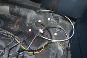

    Наконец-то добрался до машины.Начнём по-порядку:Поднял сиденье заднее,нашёл шланг,который идёт с впускного коллектора,отсоединил его от тройника(На рисунке под номером 1)Палец приложил,вроде сосёт,не сильно правда но есть.Вставил обратно в тройник и отсоединил шланг от блочка(на рисунке под номером 2),нет никакого разряжения.Объясните для чего шланг №3 и что за клапан №4(Смотрите фото)

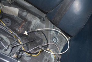

    Взял напрямую соединил шланг 1 и 2(смотрите рисунок 2),на блочке соответственно появился вакуум.Затем попеременно снимал два других шланга и включал и отключал блокировку,вакуум появлялся то на одном то на другом.Далее залез под машину,включил кнопку блокировки,вилка сдвинулась немного,но не включается,я её вручную оттянул и лампочка,которая не загоралась-загорелась.Шланг снизу снимал,вакуум вроде тоже есть(подсасывает,но не сильно.Как вообще должно быть?)
    Или вакуум так и должен быть небольшой,а всё дело в вакуумном исполнительном механизме?Кстати когда кнопка блокировки не включена,вилку не сдвинешь сместа,сильно втянута,а когда включаешь,то рукой выдвигается.
    Так что ещё не знаю работает блокировка или нет.Пока ещё не включается.
