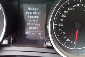

    Ситуация такая... Отдал в сервис, отремонтировали рулевую рейку. От туда забрал завелась проехал не глушил , до дому. Сегодня ехать собрался вставляю ключ, зажигание включается, но не крутит-ничего не происходит. И коробку в нейтралку не поставишь стоит , как будто в блоке на парковке . Ещё горит восклицательный знак маленький внизу на панельной доске обведенный волнистой линией. Нашёл в интернете значок ( ! )- это ошибка говорит о неисправности АКПП. Машину не поставишь в нейтралку тобишь не отвезешь её никуда. Может быть такое из-за уровня масла в АКПП? машина стояла полтора года...

    Проблема решена... Под машиной идет в коробку проводок. Он чуть отошёл, блокирует переключение передач и машина не заводится. Воткунли и как часы переключает и заводится. Вот так можно встать , где угодно и надолго. Кто рассоеденил или само... стоит погадать, ведь выехал с сервиса доехал до дому и на следующий день не завёлся.
