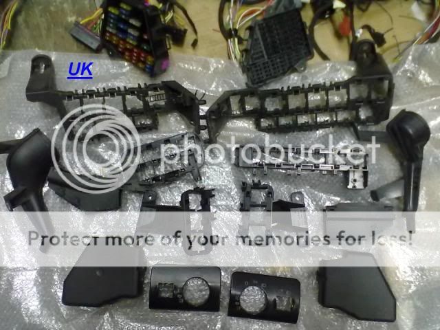

    Над ногами водителя есть несколько колодок с реле. Ближние снимаются после отворачивания двух гаек, тут все просто. А как снять дальние? Надо подлезть к разъемам подходящим к ЭБУ двигателя со стороны салона, а с неснятыми колодками тесно, шо ППЦ и ничерта не видно. :spy:

    В левой стороне детали от праворульки,в правой он леворульки,виден сам кронштейн релюшек,в левую стойку вставляется как бы шпиками,а потом с правой его стороны идёт нога дальше в сторону моторного отсека,там гайка на 10мм,и в левой стороне где шпики вставляются можеть быть болт для твёрдости,непомню уже.

    спасибо! интересная фото
