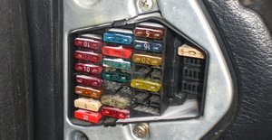

    Приветствую, всем добра ,) Подскажите один момент если кто сталкивался с таким редким случаем. Ситуация следующая, обогрев заднего стекла, зеркал и печка работают нормально только если печка максимум включалась на третью скорость. Стоило переключить на четвёртую и расплавился предохранитель на печку и предохранитель на зеркала. Именно расплавился а не перегорел. Когда это случилось первый раз лопнул радиатор печки поэтому подумал что залило контакты и в результате произошла эта беда, поплавились посадочные места под эти два предохранителя. Когда поменял радиатор печки и второй раз включил на четвёртую скорость произошла повторно беда с двумя предохранителями. Но поскольку показалось что это герметик сохнет на печки очень поздно сообразил что это снова предохранители. В результате от посадочных мест осталось одно название. Теперь вопрос ,) Насколько я понял на этом блоке предохранителей нет штекеров и при замене придётся помучиться вытаскивая контакты отжимая ограничитель (как на обычных штекерах) и вставляя их в новый блок или придётся перепаивать контакты? Кто-нибудь сталкивался, просто у меня гаража нет и интересует вопрос смогу я это на улице сейчас сделать или обязательно нужно искать гараж чтобы паяльник не остывал. Всем заранее спасибо, фото моей беды.
    ps: что думаете, это результат плохих контактов на предохранителях или проблема кроется в другом? Мне просто не понятно почему предохранители не сработали а именно расплавились не прервав цепь. Однажды сталкивался с подобным но на аккумуляторе, был плохой контакт поэтому подозреваю что дело именно в этом.

    Если проблема появляется при включении 4й скорости вентилятора, то мож проблема в блоке резисторов печки?

    Такое происходит часто, когда Китайские предохранители стоят ( у тебя по моему 8 пред то же Китайский).
    У тебя ж в блоке предохранителей три гнезда свободных. Найди провода родные, подгоревшие отрежь и новые припаяй или на зажимы. Когда вставлять провода в гнёзда будешь сдвинь чуть замок.

    возможно, клеммы предохранителей были подплавленными ранее и болтались, и замкнули с рядом расположенным предохранителем.
    Вот и поплавились, при этом пред остался целым.
    Как посоветовали выше, перекидывай проводку сгоревшего разъёма преда на запасной (свободный).
    Надеюсь, предохранители нормальные, без проволочек? :)
    а печка на 4 скорости дает КЗ - смотри крутилку её и резистор

    Это как? Плюс с предохранителя идёт на моторчик печки далее с моторчика через резисторы на массу, четвёртая скорость идёт на прямую массу. Где там можно представить КЗ? Или понятия о коротком замыкании разные?

    У Китайских предохранителей то ли материал не контачит с в гнезде ( как медь с алюминием ), то ли тонкие выводы , их чуть придавишь они как фольга гнуться, постоянно гнёзда выплавляют. Ну и номиналу написанному не соответствуют, машина сгорит а он останется.

    я тоже попадал на преды) мне надоело, что все в разнобой, из разных упаковок. приехал в магазин, поштучно взял на всё, и на запас по паре штук. так после замены, машина стала меньше глюкавить. не знаю уж как чего, но факт.

    Во-первых огромное спасибо 4eshir, объяснил мне что к чему. Во-вторых ситуация выглядит следующим образом, есть три варианта как поступить в моём случае: (1) перекинуть контакты предохранителей на свободные места в блоке (2) купить б/у блок предохранителей и перепаять провода (3) купить новый блок и с помощью иголки, плоскогубцев и божественного вмешательства переставить контакты с старого блока на новый (процедура на час-два).
    Может, пока просто не использую 4-ую скорость. Как появится место куда можно будет загнать машину и посмотреть, обязательно это сделаю, единственное не особо понятно что в переключателе смотреть.
    Спасибо, просто первый раз с такой ситуацией сталкиваюсь. До этого всегда предохранители срабатывали и даже не смотрел китайские они или ещё чьи-то.
    Чем плохи предохранители с проволокой? Просто я такие собирался покупать за место тех которые установлены сейчас.
    Так какие покупать или что не купи всё равно кота в мешке получишь?
