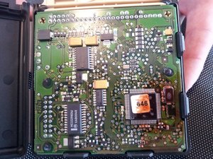

    Камрады, такая такая ситуация сложилась, знакомый уехал на алроуде своем в Астану, погнал там на рыбалку-охоту в итоге среди гор и полей отказал блок управления пневмы машина упала на одно колесо савсем зад задран, накачал один балон напрямую компрессором в город вернулся с горем пополам, машину вагнули, а там висит злополучная ошибка 65535 - Неисправен блок управления, Номер Контроллера: 4Z7 907 553E
    В общем решили поискать электронщиков способных залить новую прошивку в блок, может кто нить дампы микрух скинет, ну и советами практическими :beer: А то мож в обмен на этот блок с доплатой, далеко нам до Москвы а с Астаны и подавно :shock:
    Щас пытались ему кодировку поправить в надежде что это обнулит его мозги и адаптации, ан нет, кодировка меняется ошибка не проходит, в адаптацию не пускает... беда одним словом
    Внутрях вот это 0K75F - MC68HC912D60 - 2штук

    Чета народ не разговорчивый пошел нынче :shock: Вот фото блока, откуда жижа? с наружи все чисто, кто его видел с обратной стороны? Может конденсатор потек али еще какая хрень?
  14. dima73f
    dima73f Участник форума
    19 мар 2011
    471
    BMW X5 4.4.
    такая же хрень была..... замена 100%..:icon_suicide:
