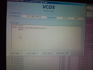

    Уважаемые уродоводы! Хочу поделиться своей историей и задать вопрос...
    Собирался менять свой старенький компрессор пневмодвески и дождался значка ошибки (код ошибки выдает такой 65535) с отсутствием каких-либо реакций на кнопки подняться - опуститься...Поставил новый компрессор, поставил б/у блок управления (на моем блоке буква B, а на купленном - E.) Откалибровал подвеску и еду довольный...10 километров - полёт нормальный, а потом выскакивает ошибка пневмоподвески (код 1771), но всё в подвеске отрабатывает как надо...сбросить ошибку не удалось вчера, а сегодня ошибка пропала сама-собой, но недолго я радовался - через очередные километров 15 ошибка вылезла опять...Помогите советом, что делать и к кому обратиться..!!!

    Народ, кто сталкивался, где все-таки лечить блок управления пневмоподвеской, или менять. Какова стоимость б/у и перепрошивки? У меня вчера задница упала и усе, ошибка 65535.

    В общем только приехал с перепрошивки. Все пучком! Сняли, перепрошили, поставили. Машинка сразу поднялась и ожила))))) Человек грамотный и делает нормально. Кому интересно контакты могу скинуть в личку.
    Думал пропадет ошибка по датчику, но нефига ((((( В общем, будем искать......

    всем привет.блок вылечил.теперь другая проблема.включаешь зажигание компрессор включается ровно на 1сек.и на понеле опять загорается неисправность пневмы.диагностика показывает код.01399реле компрессора системы регулирования дорожного просвета J403 замыкание +.может кто знает где собака зарылась
