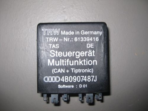

    Народ, помогайте, где он находиться??? Как выглядит?? Ну и естественно нужен он мне, желательно б/у
    Вот вскрыл накладку под рулем и такая картина.
    Там жгкт проводов из 2-х штук, который потом соединяется в один и уходит куда то, куда я не могу даже заглянуть(на фото отметил жгут проводов)

    Наконец нашел в элькатс. Походу он под номером 6, по крайней мере так написано.
    Пойду выдерну его.

    Други, я нашел его, ура!! Он есть на фото, тот что с желтым крестиком.
    Написано на нем что он фирмы TRW.
    Короче, как думаете, можно его выдернуть???
    Ну и еще вопрос, кто готов дать свой для проверки в нем ли дело или нет??

    Multifunktion ( CAN + TIPTRONIC ) Relais für Audi A6 4B
    Original-Nr.: 4B0 907 487 J
    TRW-Nr.: 61339416
    Собственно вот нашел инфу по нему, тоже самое написано на нем.
    Вот мне то и страшно его выдергивать. Слова CAN + TIPTRONIC пугают)))))

    Так и еще вопрос на последок: Его теоретически поченить можно??
    Данил(Daneli) мне наверно твое мнение важнее всего, не чинил что то подобное? Мож там просто контакт какой отвалился, как на этих датчиках ОГ, итить их.

    если не разборный - кидай в мусорку

    Не разборный он, ясный пень. А еще у меня на нем приклеена какая то хреновина с лампочками. Походу шаманили те кто охранку ставил. Причем отлепить не смог. Короче, надо что то делать. К кому ехать?? Что подскажите??

    Сфоткай со стороны контактов. Вообще можно срезать крышку и посмотреть чего там погорело или отпаялось. С пайкой могу помочь, есть профпаяльная станция.

    Выдергивать можно, при выключенном зажиганиии. К нему у тебя датчик удара приклеен. Если не сможешь отклеить выдергивай провод, там разъем. Со стороны контактов посмотри и поймешь разборная или нет. По идее снизу цеплялки должны быть, их поддеть и весь корпус наверх снимается.
