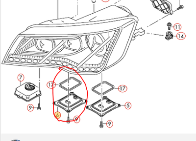

  8. Corolla
    Corolla Участник форума
    15 мар 2009
    445
    Адыгея респ.
    4F/C6 2,4 05г.
    Поменяй местами Блок управления дальнего света с левой фары. Так мы вычислили не рабочий блок.
  9. Corolla
    15 мар 2009
    445
    Адыгея респ.
    4F/C6 2,4 05г.
    вот этот
