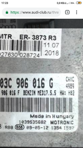

    12 июн 2017
    31
  5. Melkon&Ratkov
    25 фев 2014
    8.737
    Это что за фотка ?! Этот блок вам не подойдет от слава совсем !
    По ВИН у вас стоит блок Bosch MED17.5.20 c прошивкой 03C906022AN.
    Если искать замену то можно по номеру железа блока 03C906022 .

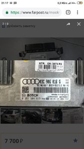

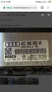

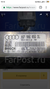

  6. avastor
    avastor Новичок
    12 июн 2017
    31
    Фото с дрома. Ясно вот есть ещё эти
  7. Melkon&Ratkov
    25 фев 2014
    8.737
    Ни тот ни другой не подойдут . Я написал какой искать .
