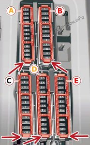

    Доброго времени суток. Есть ли на данном форуме знатоки электрики по предохранителям Audi Q7 4M (2019), которые находятся около педалей слева?

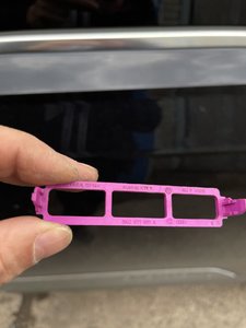

    Вот у меня вопрос, эту крышку для предохранителей где можно купить??
    или она только в сборе с корпусом??
    есть нужный номер?

    В инструкции написано, что если ее сняли, то можете выкинуть нафиг :).
    Так что возможно номера и нет :)

    Номер на ней есть, но его в продаже нет ;)
    8K0971981A

    Нужен предохранитель, который имеет постоянное питание и не уходит в сон

    #8 zlt, 14 окт 2021
    Правый нижний "красный" блок предохранителей ВСЕ 13 штук такие. Даже те, которые не установлены на левом контакте имеют постоянно напряжение аккумулятора. Соседний коричневый блок все ACC.

    Ну ясен пень, что раз говорят выбросить, то нечестно было-бы продавать новые вместо выброшеных :).
    https://handler.lv/ru/Search?code=8K0971981A
    Но от Ауди нет. Только от Porsche или Lamborghini :)
    БЕГИмот нравится это.

    надеюсь без зажигания постоянное питание?)))
  11. zlt
    zlt Живу я здесь
    30 авг 2017
    3.743
    Латвия
    Q7 50TDI 2021MY
    Что спросили, то и есть.
