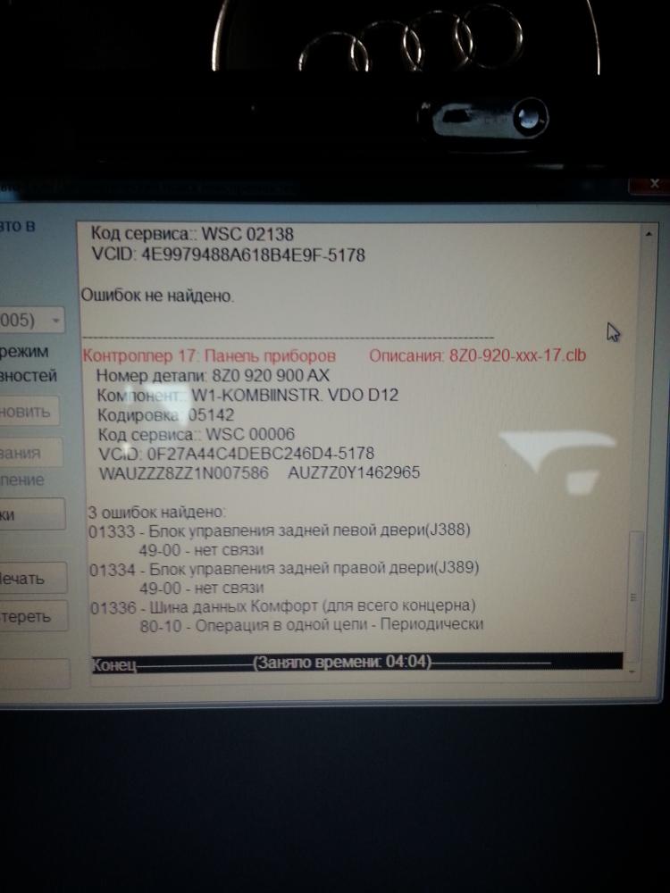

    Всем привет. Комрады выручайте, машинка отца A2,00г,1.4,55кВт. Были проблемы с центральным замком, не всегда открывал двери, потом начало после того как заглушишь авто, через секунд 30 в задней двери, что то щёлкать. Затем всё пришло в норму и вот недавно машинка не стала реагировать на брелок, задние двери вообще перестали закрываться, а на передних ЦЗ работает не всегда. Ошибки на фото. грешу на то что эти блоки или жгуты которые идут к ним залило. Где можно найти эти блоки?

    Ошибки сбрасываются? Блок находится под передними ногами в нише. Номер начинается 8z0 959 433 и могут быть еще буквы в конце. Попробуй блок погреть феном и обратно подключить покуда не остыл. Если теплым работает все без проблем-значит надо менять процессор или сам блок. Если глюки остались значит надо наверное проводку в дверях смотреть

    Ошибка сбросилась только последняя т .к она периодическая, а почему ошибки не по блоку комфорта, а по панели приборов?

    Попробуй сделать как я сказал, чтобы исключить проблемы по блоку комфорта. Я полгода с ним мучался покуда не нашел причину самостоятельно. Ошибки могут быть и такие по блоку комфорта.
