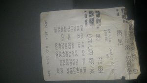

    Сервисная книга мне не досталась а в багажнике что именно смотреть??
    Что за PR коды?? на что они влияют?
    индексы А(2000-2002г) и В(2003-2004) имеют соответственно отношение к приборкам RB4(Б6), а С к RB8(Б7). Приборки работают по разным протоколам и несовместимы с собой и поэтому воткнуть на b7 старый блок не выйдет, как и наоборот. а у меня то был блок BD как он тогда жил?

    5D1 имеется, а 7АА/7AL нет. А к ОД не проще обратиться за инфой?
