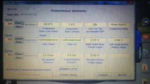

    Значит так:
    Завел машину подвеска погасла через 10сек.
    Поехал до дома 25-30 мин
    Ошибка по приезду такая же как и была
    Имею вопрос:
    На фото 3я группа второе окно. Остаточное давление (8.5) судя по тому что пневма отключилась - насос не качал. Откуда там такое огромное давление ????
    По моим данным должно быть 3.5 примерно.
    Скинул ошибку
    Начал гонять подвеску туда сюда. давление прыгает в этом окне после того как авто перейдет на какой от из уровней подвески. 1.3 и начинает потихоньку рости (до сидел до 4.4)
    Внимание вопрос
    Как и какое остаточное давление должно держаться в системе ?

    По васе у меня давит в ресивер 16 кг , в соседнем окне после того как откл компрессор 1.8 или 0,8 кг , точно не помню, ну точно ни 8,5кг

    Ну когда отключиться у меня тоже падает до 1.2, но начинает подниматься и через 10 минут примерно показывает уже 4.5 и продолжает расти. После 30-40 мин езды с нерабочим компрессором( подвеска не активна) показывает 8.5

    Видимо не должно подниматься, следовательно Бк не держит давление в ресивере и датчик давления как я понимаю стоит на компрессоре , следовательно давит в него….

    Вчера промониторил у себя, после 2х часовой поездки, в ресивере 16,3 б, в соседнем окне 2,3 б было,

    Вот а у меня было 8.5 во втором окне. Откуда то перепускает. Вопрос откуда. Или отъехал блок клапанов. С...ка :)

    Вот так вот показывает
