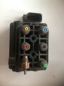

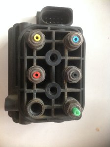

    Алгоритм проверки пневмы давно прописан. Обесточить пневму, если спускает,то для контрольноной проверки вкрутите в блок клапанов заглушку в отверстие которое идёт к компресору, коричневая трубочка. При целых балонах воздух стравливаеться только туда. Если машинка не падает то вы исключите балоны.
  10. Вацек
    Вацек Новичок
    22 май 2017
    64
    Украина
    Ауди Аллроут 2007
    Вот заглушка и какой выход глушим. Резьба м8 шаг 1 ...

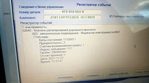

    Вопрос вот в чем:
    Машина не падает.
    Компрессор качает 15+ в ресивере.
    Вверх/вниз поднимается опускается
    На холостых на месте стоит работает все хорошо.
    Возникает ошибка 02645 блок клапанов механическая неисправность только при движении. Примерно через 3-5 мин. Перезапуск авто активирует пневму опять на 3-5 мин.
    Куда копать? Больше ошибок нет.

  15. RRomario
    RRomario Старожил
    17 янв 2010
    8.500
    Allroad 3,0TDI '09
    Подробнее про ошибку напиши.
    Если сразу все клапана неисправны - причина одна, общая.
    Не говорю, что панацея, просто не помню, какая у меня ошибка вылезала, но что-то на подобие - клапана регулировки уровня, механическая неисправность.
    Тоже появится, пропадет. Появлялась когда было сухо. Когда снег или дождь - никаких вопросов.
    Оказался перетертый проводок на блок клапанов - сине-красный. Он общий для всех 6 клапанов внутри блока.
    У меня проводок протерся об локер.
    Размотал изоленту, зачистил, подрезал проводок, обжал муфту и одел термоусадку. Замотал лохматой изолентой и переуложил косу, закрепил. Час работы. Года три назад сделал и забыл.

    Вот такая ошибка
