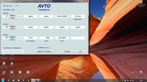

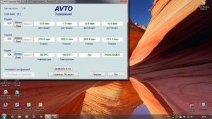

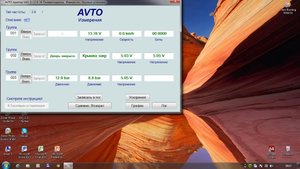

    После указанных действий завожу машину, выезжаю из гаража, загорается ошибка 02645.Сразу снял скрины с девяти каналов, может они что-нибудь подскажут. Выложу следующим постом, ужму немного, а то они что-то не лезут

    скрины

    Почитав 242 программу самообучения по пневме пришел к выводу как можно исключить или приговорить блок клапанов. Как уже писал, машина в выключенном состоянии периодически сбрасывает понемногу давление через клапан.Давление может взяться только в баллонах или ресивере, которые закрыты пятью клапанами, значит короткий "пшик" может быть только при открытии этих клапанов либо их пропуска. Вообщем варианта два: либо механическая проблема (клапана не держат), либо электронная (блок управления по какой-нибудь причине кратковременно открывает клапана). Вторую причину можно исключить сбросив фишку с блока клапанов. Если без электрики будет стравливать воздух значит проблема в механическом повреждении клапанов.
