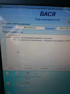

    Всем здравствуйте! У меня Ауди а6 с6. Возникла проблема с блоком клапанов. Началось все с того что у меня по дороге сгорел предохранитель на компрессор, на приборке загорелась желтая машинка. Машина не опустилась. по приезду в родной город загорелась и зеленая машинка на приборке. Визуально машина не опустилась. заменил предохранитель, и завел машину. Меню с положениями стало активно, но ненадолго, гдето на минуту-полторы и опять желтая машинка загорелась. Во время активного меню включаеться компрессор, после появления ошибки компрессор выключается. На ходу горит желтая машинка и может загорется зеленая машинка, но машина не опускаеться. Подсоединил шнурок, выдает ошибку (фото на картинке). Как думаете, что может быть? блок накрылся???

    Как правило замена. Разъемы проверь.

    проверил все ОК. Что еще может быть?
