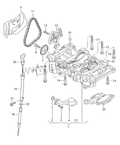

    A4 2.0 TFSI Q 2005 8e сша, появился, усиливающийся по частоте и громкости стук из передней части масляного поддона при заведенном двигателе в зависимости от увеличения оборотов.
    Такая проблема уже была, так как заклинило вал 3 балансировочных валов, поставили на безваловую работу срезав шестерню и звук снова появился. Есть подозрения что заклинило теперь и вал 1, а значит, что нужно менять блок в сборе за огромную сумму.
    Может быть кто сталкивался с таким, можно ли как то обойтись без покупки нового блока и полностью перейти на безваловую работу.
    Причина заклиненных валов - масляное голодание которое решилось чисткой масляного поддона.
    http://www.elcats.ru/audi/scheme.aspx?model=55200000&pid=97207047&office=ru

    такая же проблема, подскажите что можно ли переделать что бы работало без этих валов либо найти где б.у., модель двига BPG

    Можно поставить м. насос от более правильного мотора. Ищи в поиске-были даже отчеты с фото.
