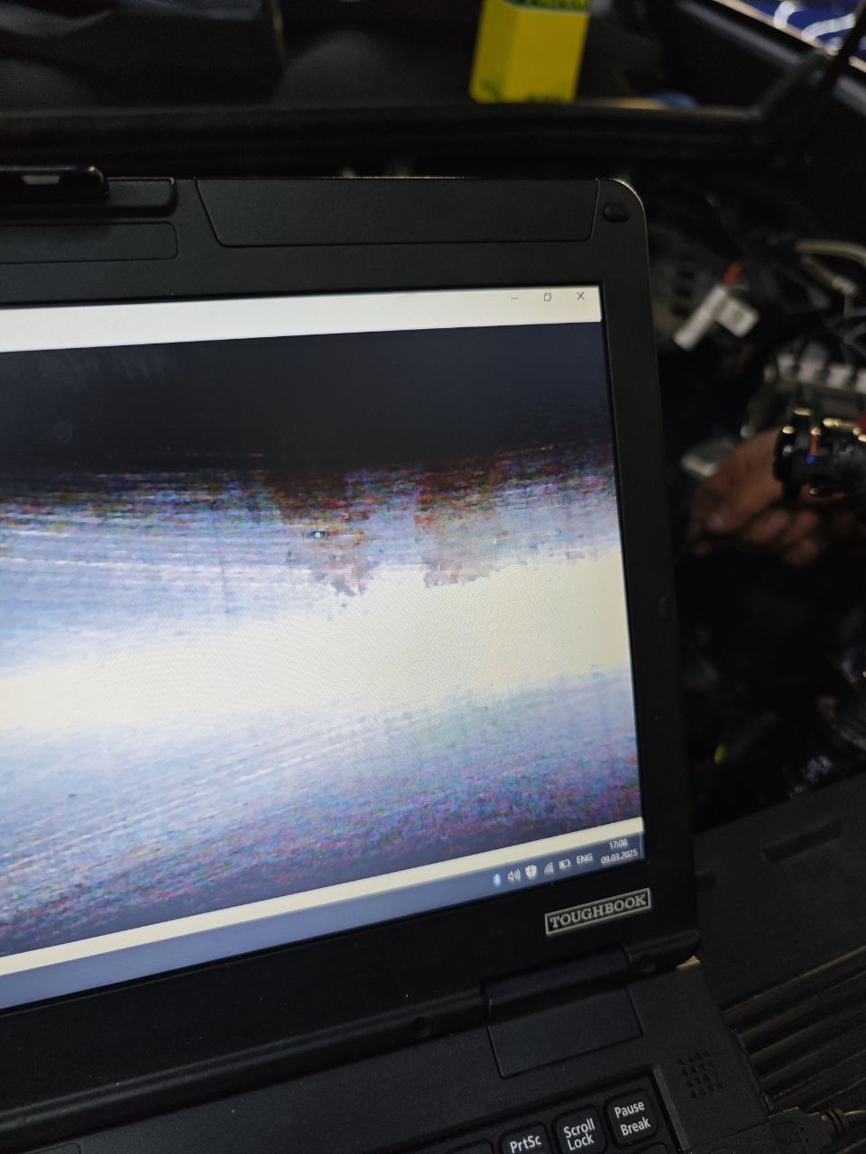

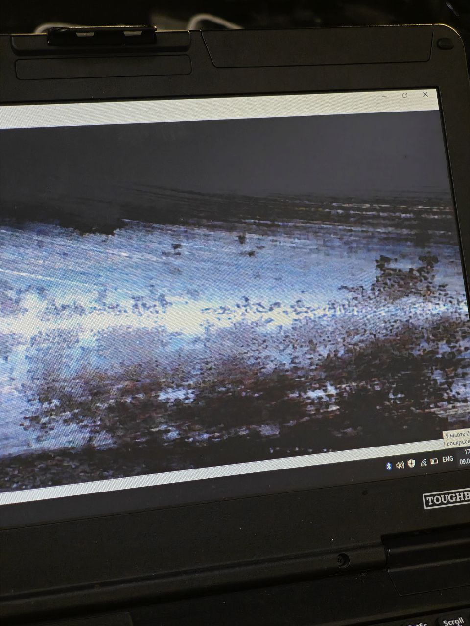

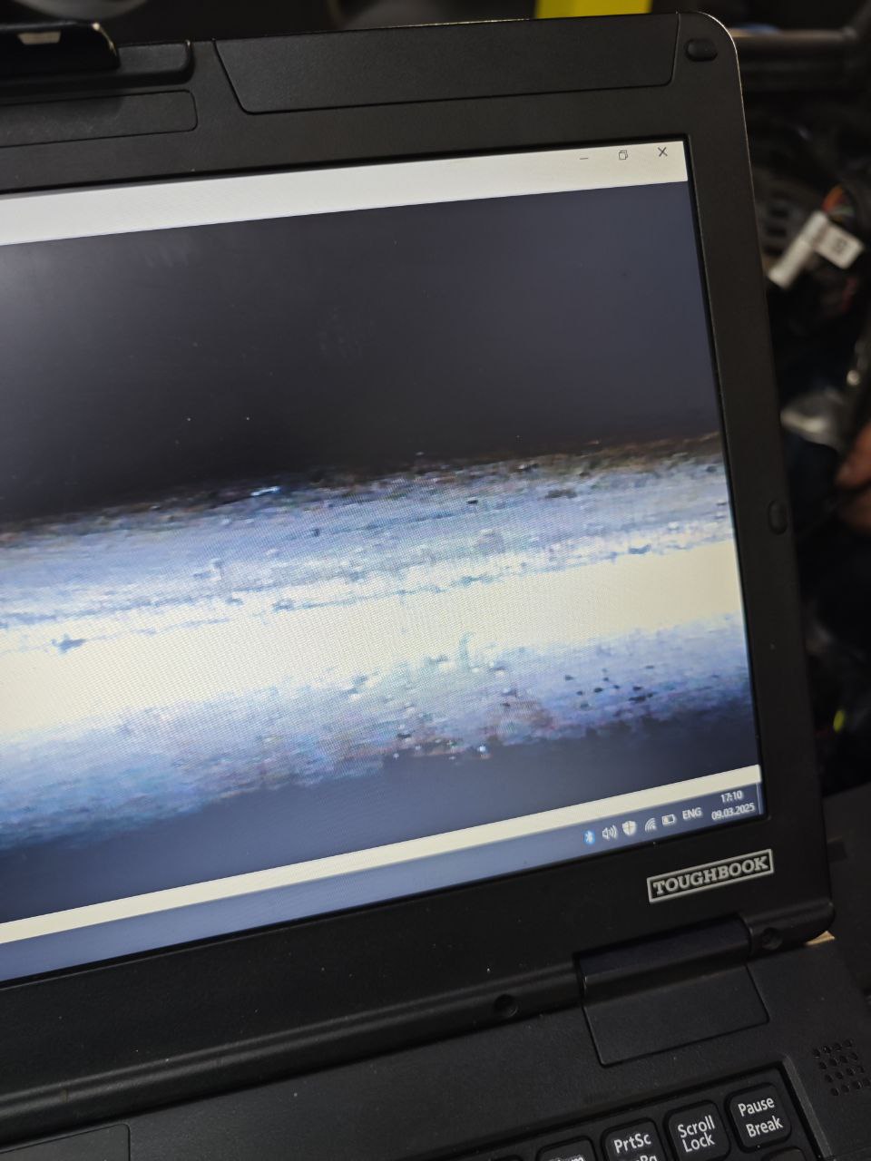

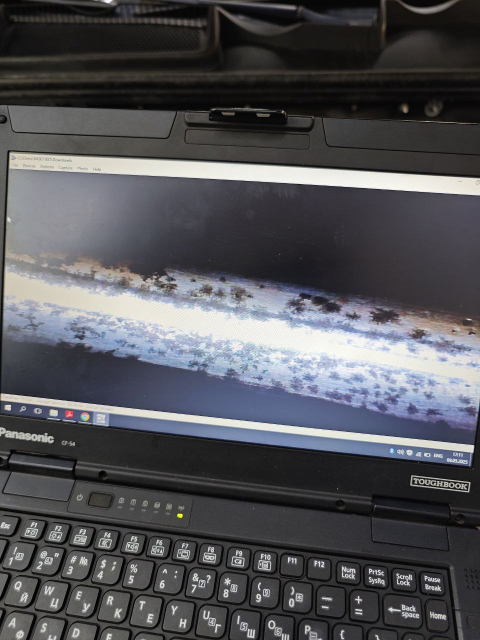

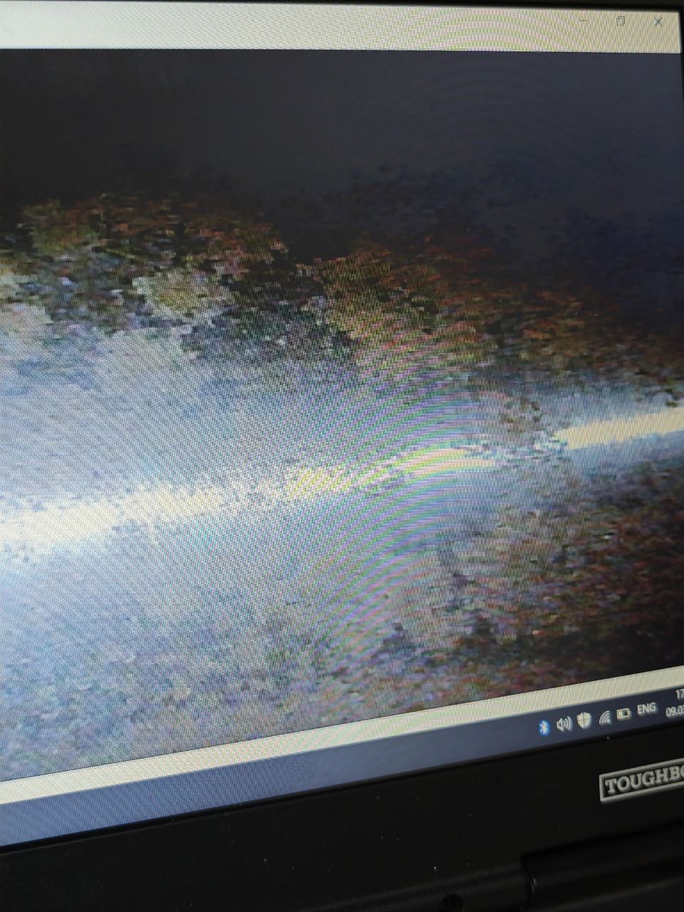

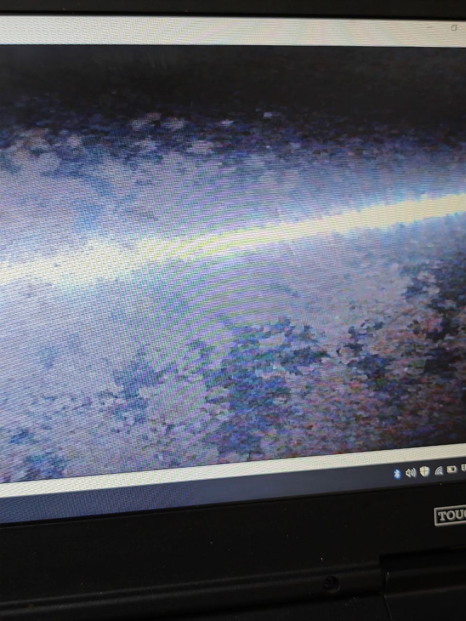

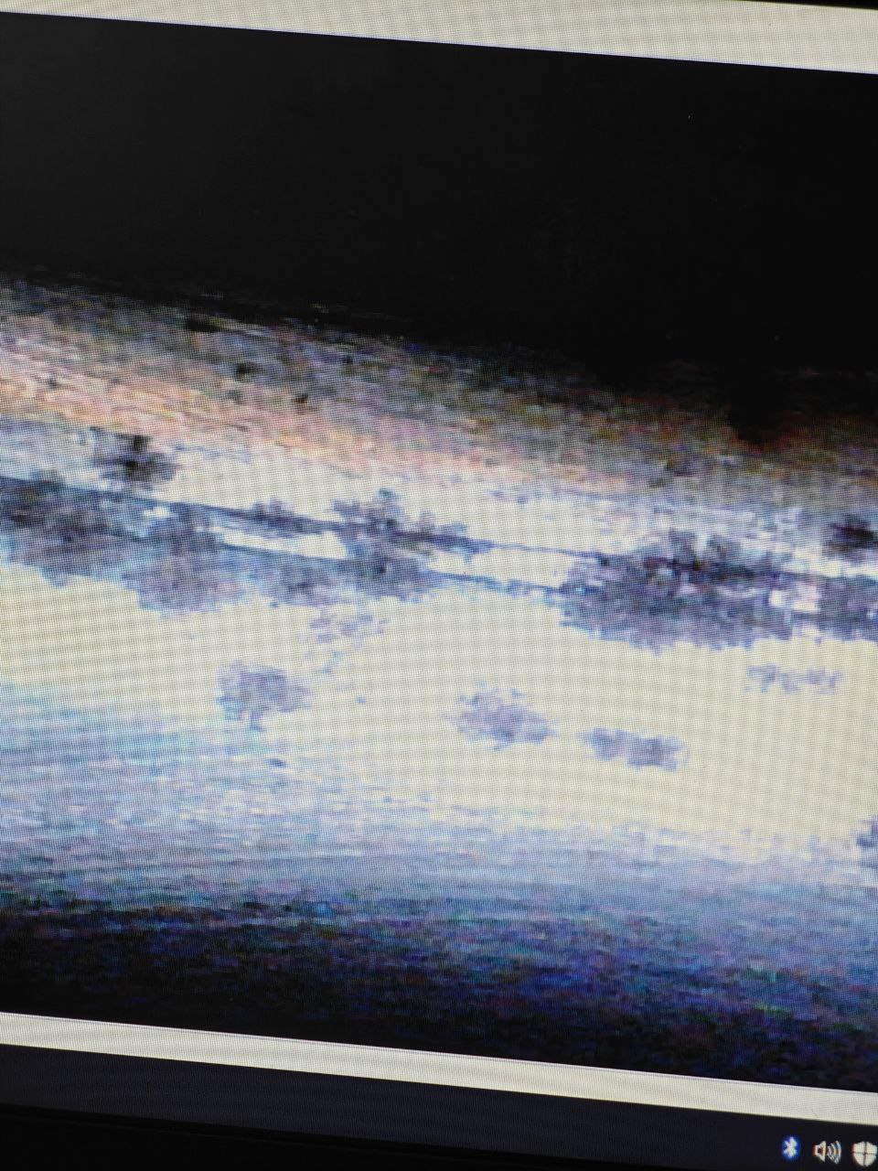

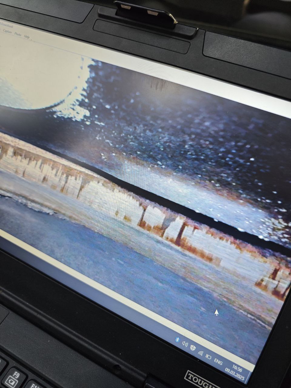

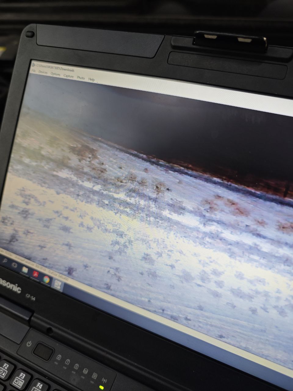

    Добрый день. Купил rs q8 в Германии , конец 20 года. Пробег 30к. Сейчас на 60к поехал менять свечи и заодно эндоскоп решил сделать. В итоге в каждом из цилиндров следы ржавчины и небольшие раковины. Колпачки сверху все чистые,без нагара. Машина не утопленник точно. Узнал у сервисменов,что приезжала такая же европейка до меня с такими же следами. Кто сталкивался с этим? Какие последствия и как эта ржавчина там оказалась…

    Хотя бы фото оригинал покажите:facepalm2:
    Что за "колпачки сверху чистые"?
