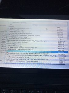

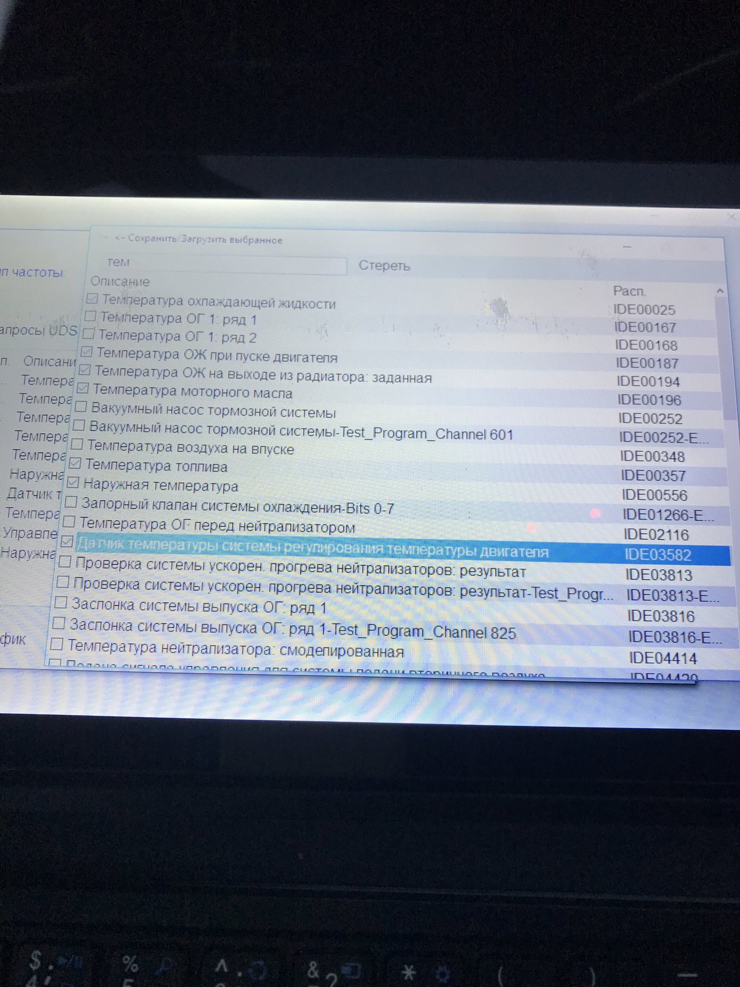

    кто подскажет где этот датчик сидит на 4.2 cfsa
    “датчик температуры системы регулирования температуры двигателя”

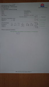

    Здравствуйте, купил RS4 с DRC. Вот уже 4ткм не могу привыкнуть к раскачке авто на неровностях, такое ощущение что передние стойки не держут отбой и машина прыгает в резонанс на волнах. На хорошей дороге вроде бы все хорошо, но даже на дороге среднего качества машина начинает, как лодка на волнах раскачиваться. Я понимаю, что такое короткоходная подвеска, но у RS4 она не совсем короткоходная были и Peugeot RCZ и Форестер на винтах и А5 на спорт подеске, такой резонанс бывает только на убитых стойках - но из салона машина не может выехать с таким дефектом? Подскажите, не знаю что делать - машина нравится, но из-за работы подвески на ней ездить не хочется. Что там может быть не так? Могут ли "отвалиться" передние амортизаторы, хотя амплитуда, не такая что "от отбойника, до полного хода амортизатора", просто она ( раскачка) все время есть и это сильно раздражает
  5. Tron
    Tron Завсегдатай
    8 сен 2008
    956
    Вологодская обл.
    RS6 Plus 5.0T 1010hp
    Может шланг идущий к амортам порвался. Только передние аморты или раскачка диагональная?
    Посмотри на предмет масляных следов, система гидравлическая.
    Какой город?
  6. Gridos
    Gridos Новичок
    22 янв 2014
    13
    A4 Allroad b9
    В разных режимах, отличается жёсткостью по осям в comfort разница в 14 процентов ( он самый неприятный) в auto около 6 и более-менее терпимо, а в dynamic особо не поездишь. Может быть слабые пружины спереди, дают такой дисбаланс?

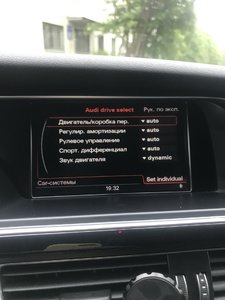

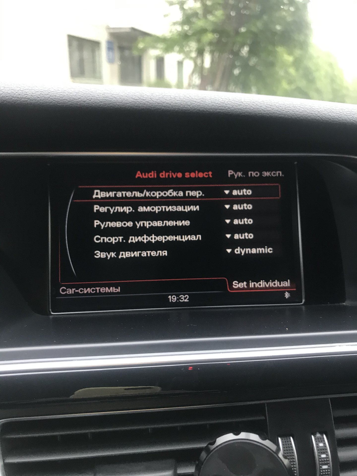

    товарищи у кого есть подвеска DRC у всех в меню драйв селекта в настройках индивидуал есть отдельная настройка режимов подвески?
  15. sladky
    sladky Живу я здесь
    11 дек 2007
    2.761
    Q7 4M
    Да, есть.

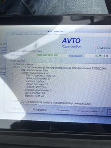

    почему-то в настройках индивидуал у меня нет отдельно настройки подвески ‍♂️
    пробую кодировать, пункт подвески появляется вместе с ошибкой по демфированию и корректору фар
