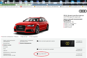

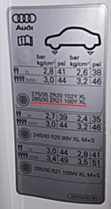

    Ерунда какая-то. У тебя же у самого RS6. На табличке в двери нет размеров больше 275. Что там на этом сайте пишут и откуда придумывают... вот же настоящая табличка размеров и давлений: https://www.drive2.ru/l/8092719/
    И, насколько я знаю, штатные (именно оригинальные) диски на RS6 максимум 21х9,5

    Возможно я сошла с ума :) Пойду сфотаю табличку. Табличку сфотал. Память мне не изменяет.
    И лезем в конфигуратор, видим:

    2.761
    Q7 4M
    Блин, ну выложил же свою наклейку выше специально для тебя.
    Там 285/30-R21
    Летняя у меня сейчас именно такая, на родных дисках R21 9.5JJ
