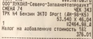

    в Спб сегодня на лукойле заправлялся 98 эктоспорт (на колонке написанно увеличение мощности)
    по 48.5 р литр
    ну хз разницы не почувствовал по сравнению с обычным 98

    это ты где по 48 нашел? я вчера заправлялся на тоже Лукоиле за 45 тем же эктоспорт...

    на Маршала Жукова
    да что-то затупил по 46.4р

    Да я вот и удивился, 48 что-то перебор;)

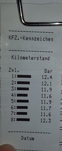

    Доброго времени суток, в общем проблема такова. Авто: Audi S8 Plus, то есть мотор 4,0Т 605 сил, тачка абсолютно стоковая, пробег 31К км. Сдал я авто к нашему местному диллеру, по мелким вопросам в ходовой. В итоге один чудак (на букву М) завел холодную машину, после ночной стоянки, в 13:57, а в 13:59 он ехал, как показала пандора 176км/ч, зная какая погрешность у пандоры, его реальная скорость по спидометру была 190-200км/ч. Причем естественно, он надавил тапку в пол. Я будучи уверенным, что после таких "гонок на холодную" пошли задиры в цилиндре, требовал проверки стенок цилиндра эндоскопом, которого у них, к сожалению не отказалось. В замен они предложили измерить компрессию в цилиндрах. В итоге вот что получилось, фото снизу. Они утверждают, что нормальная компрессия для этого мотора от 9.0 до 14.0, максимальный разбег по цилиндрам: 3.0, а критическое значение: 8.0. Хотел бы услышать Ваше мнение, нормальная ли это компрессия, в не зависимости от цифр могул ли быть там задиры и какие вообще возможны последствия, после таких покатушек.
    P.S за мотором стараюсь следить, масло меняю каждые 5000км, уровень никогда не падает ниже половины.

    Надо заставить дилера все же посмотреть эндоскопом. Пусть купит или у кого нибудь возмет.
    Разброс не критический, но большой.
    То что дилер говорит что 3 бара разбег это норма - чушь.

    Про эндоскоп - это, конечно, согласен, но разброс в 0.5 по компрессии "большой" - это, конечно, новое что-то.
