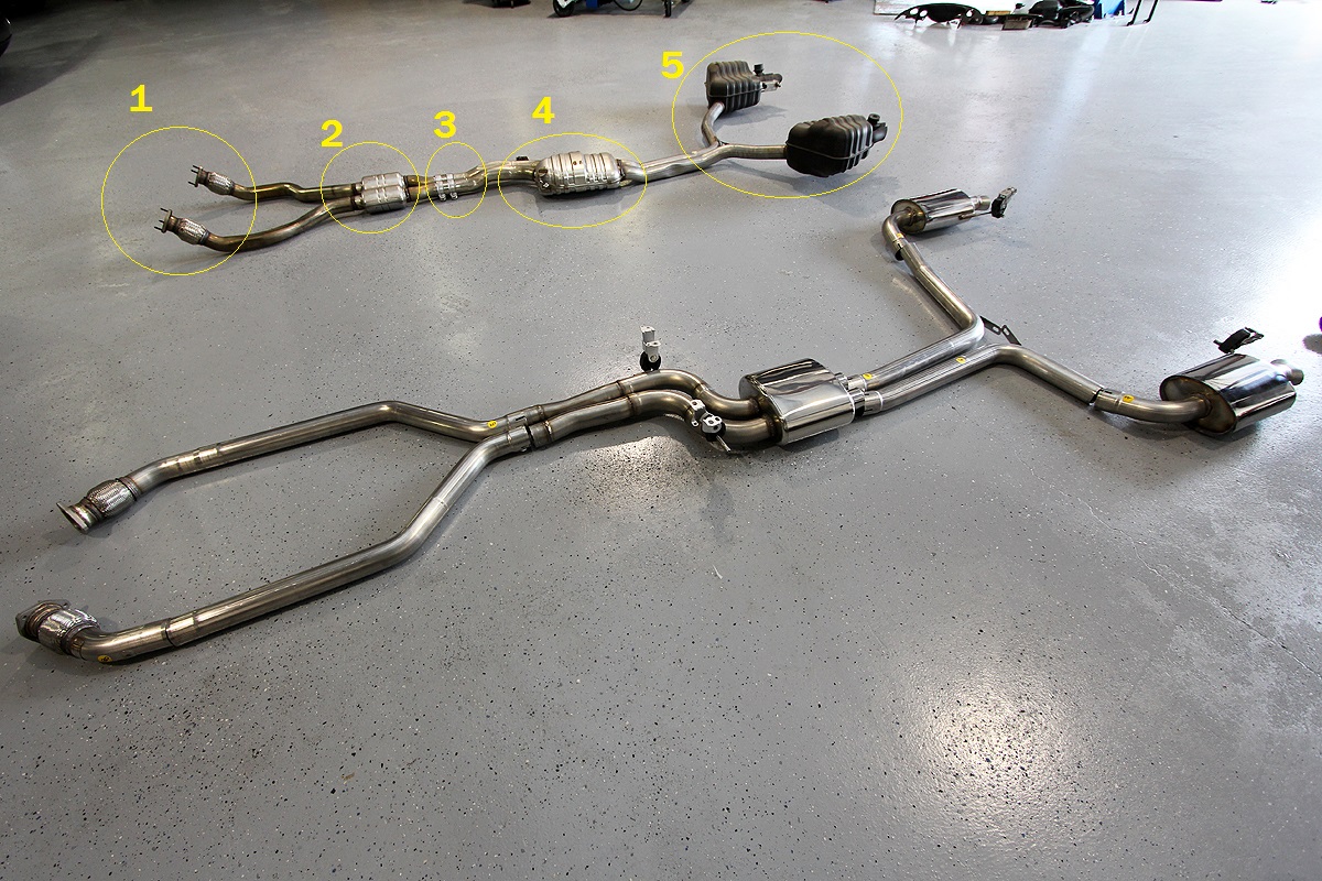

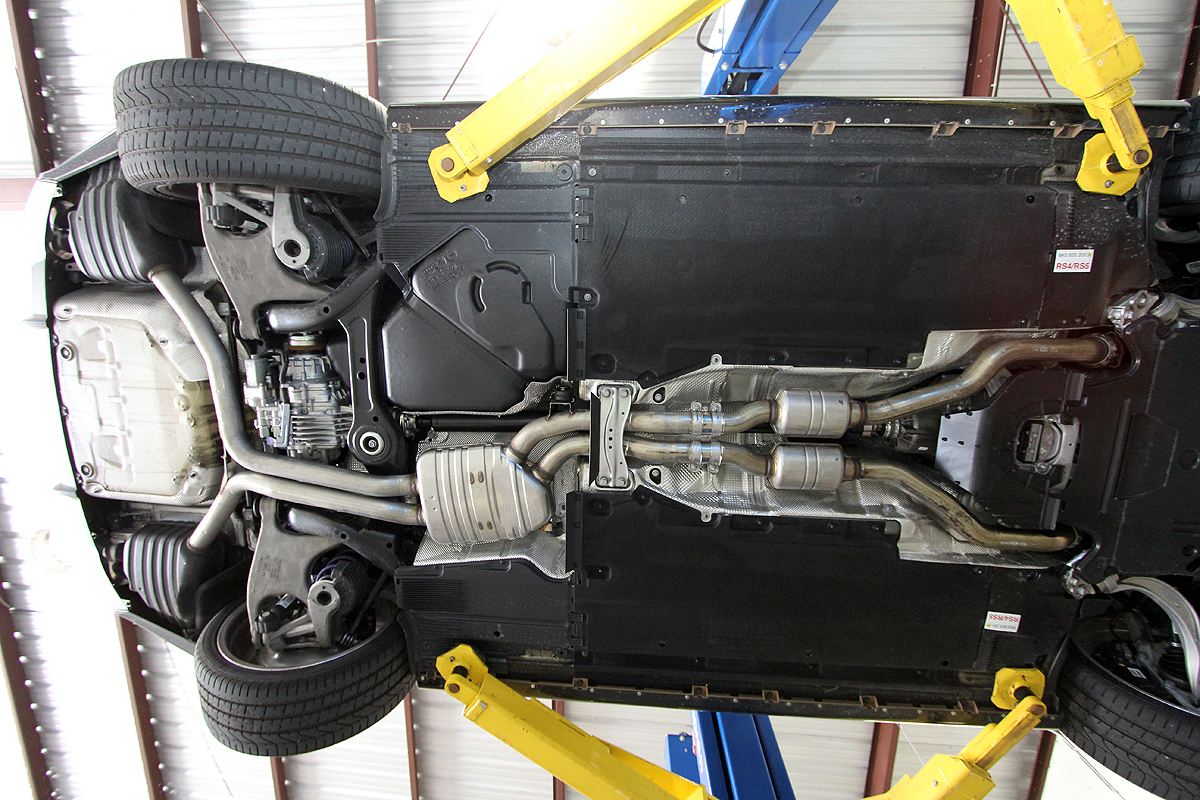

    вот качественные картинки там со стоком сравнивают
    http://www.audizine.com/forum/showthread.php/604349-AWE-Track-Extreme-Exhaust-RS5-%28Pics-amp-Vids%29
    под каким номером кат? (кликабельно для увеличения)
    я думаю это № 2, если это так то действительно не подлезть:D парняга кстати всю выхлопную систему снял без снятия двигателя, там дальше приёмные трубы вглубь

    я для кого картинки выше ставил? и ссылку давал? там видно что выхлопная система снимается от приемных труб без снятия мотора:hot:
    прежде чем чтото делать позвони лучше в рево сначала пусть они подскажут что в твоем случае под чип лучше, просто трубу вварить прямую вместо катов или пламегаситель поставить, потом тока сюда отпишись интересно же:ded:
