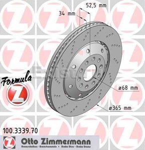

    Если есть проблемы с перегревом можно поставить направленные вентилируемые диски. Например от RS6 С5, для них есть заменители от Zimmermann.
    Общие
    Высота, мм
    52.5
    Диаметр, мм
    365
    Диаметр центрирования, мм
    68
    Качество
    Verbundwerkstoff
    Конструктивные особенности
    вентилируемый
    Перфорированный
    Минимальная толщина, мм
    32.4
    Наименование
    Formula Z
    Обработка
    легированный/высокоуглеродистый
    Поверхность
    с покрытием
    Толщина тормозного диска, мм
    34Крепление
    Количество крепежных отверстий, шт
    5
    Диаметр расположения крепежных отверстий, мм
    112
    Число отверстий
    10
    Габариты, мм
    390x390x70
    Вес, г
    12 900
    100.3339.70 - левый
    100.3340.70 - правый
    Я не ставил, но по геометрии вроде должны подойти (надо померить сток, на всякий случай).
    Также, на предыдущей странице выкладывали картинку роторов ECS, у них также направленная вентиляция - плюс они "плавающие в 2 направлениях" по описанию ECS. Насколько я понимаю, это означает, что у них боббинсы допускают лют ротора относительно колокола в поперечной плоскости (на стоковых дисках - только "расширение в стороны"). По идее, это должно способствовать тому, что даже если ротор слегка поведет, это не будет ощущаться как биение при торможении.

    Левый - 20тр
    Правый - 36тр
    При таких ценах лучше уж от рестайла взять ромашки..

    А ромашки ненаправленные, они с точки зрения перегрева от рестайла вряд ли чем-то отличаются, ну может конечно состав чуть другой, хз.
    Ну и экзист наверняка процентов 15 накидывает, нужно поискать поставщика...
