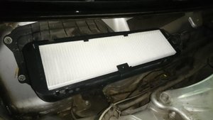

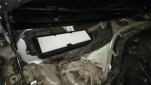

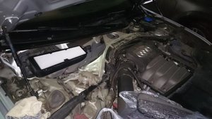

    Поставил себе допфильтр (4GD819343) - тут тема была со ссылками и я купил по местной наводке (только что проверил - у этого продавца они закончились почему-то). Из Китая шло чуть больше месяца. Установка занимает 5 минут.
    В Московской пыли самое оно.
    Кстати, есть лишний комплект - стучитесь в личку.

    А можно партнамбер ?
    Или он на все ауди одинаковый ? 8kd819441a?

    Номер фильтра такой: 4GD819343

    Ну как, помогло вам? Запаха меньше стало в салоне?
    Полагаю, вентилятор нужно сильнее включать, что бы воздух проходил да и напрягается он теперь больше .

    Вентилятор больше напрягается, перемалывая песок, которым он забивается ;) А чистым ему в радость работать.

    Запахов действительно стало меньше.
    На работе вентилятора это не сказывается (если фильтры менять хотя-бы 1 раз в год).
    Вентилятор скорее будет напрягаться от забитого фильтра.
    Кстати, сезон пыли уже начался!

    Именно так!
    Для подтверждения достаточно посмотреть на вентилятор и его "окружение" (видно при неустановленном допфильтре) - ТАМ ВСЕ В ПЕСКЕ И ТОЛСТОМ СЛОЕ ПЫЛИ!

    более того, совсем недавно на пробеге 60К был вынужден снимать вентилятор чтобы отмыть грязь с крыльчатки. Начался дисбаланс, который мог привести к разбиванию подшипников.
    Собственно наличие этого фильтра - это жизненная необходимость, ну или мыть крыльчатку вентилятора, регулярно ...
