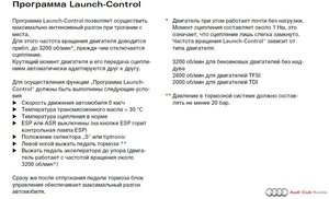

    Я Вам больше скажу, там есть старт не только с кикдауна, но и с ланча. Хотя разница практически минимальна.

    Я даже не помню сколько лет назад нашел вот эту штуку тут, закладку сделал даже. В итоге так и не попробовал, честно говоря именно потому что в голове всегда сидела мысль о том что с ДСГ нужно быть осторожным. Хотя если верить табличке то это безопасно.
    Да и реальной необходимость ланчить у меня нет никакой, тем более на 2.8FSI.
    Еще кстати читал что ланчить машины можно ограниченное число раз, хотя может это про конкретно ГТР Ниссан писали, не вспомню сейчас.
