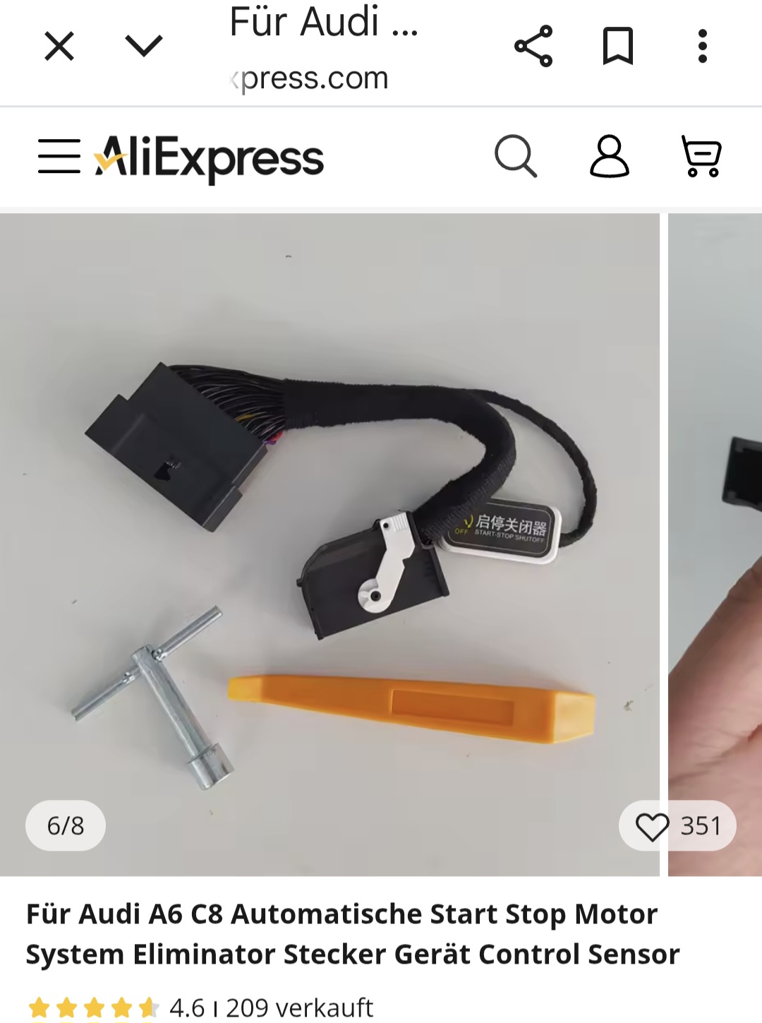

    привет, програмно можно отключить start-stop ? где можно заказать эту обманку.?

    Я обманку на ali заказывал ,22 еврорубля стоила ,работает отлично

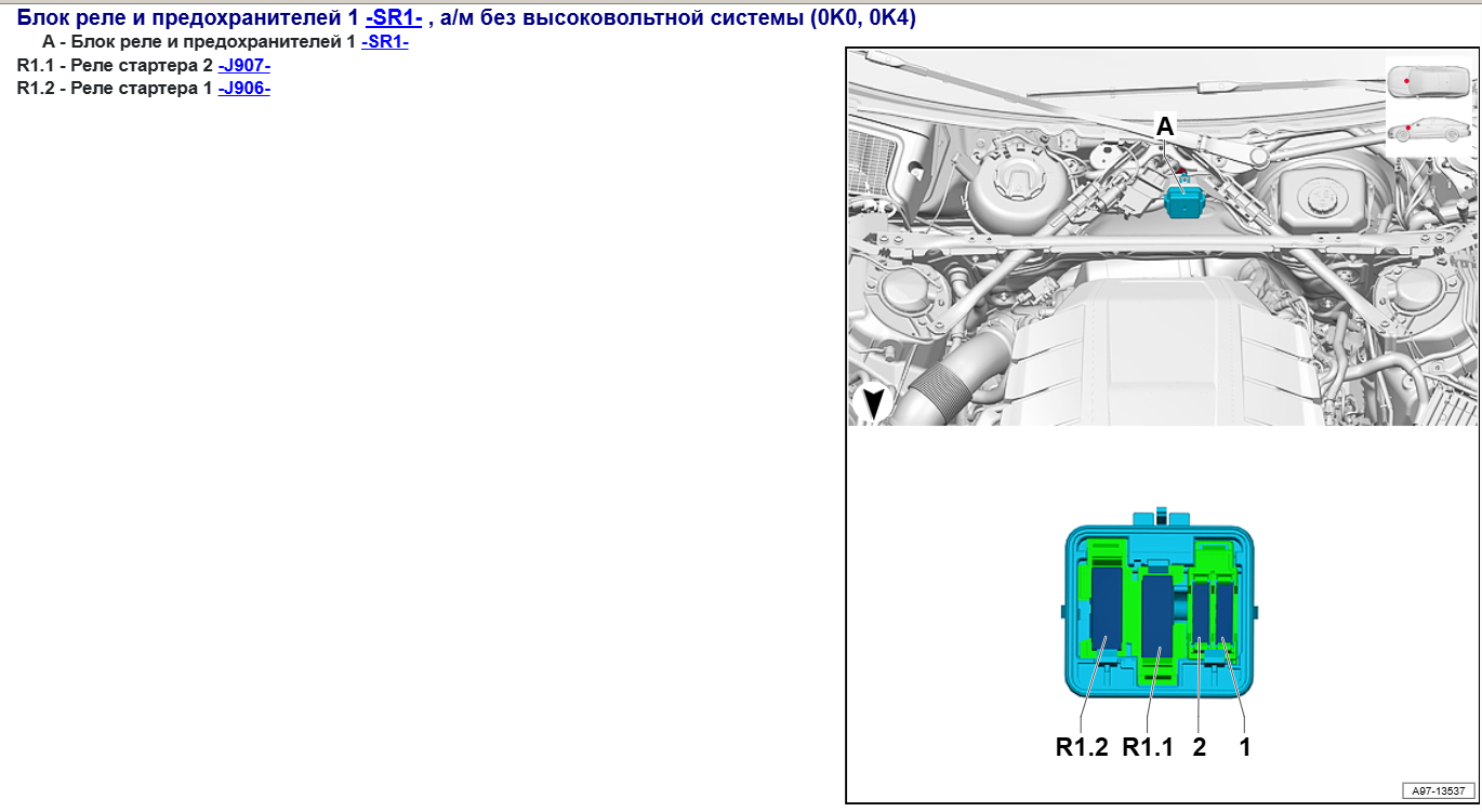

    Ребят подскажите,менял сегодня масло,делали диагностику,ошибка по старт стопу висит и запуск двигателя только стартергенератором производится.Так вот,при запуске мотор крутит обычный же стартер?Втягивающего не слушу как и релюшку,понимаю что сдох стартер.Как у вас запускается двигатель?

    Обычным стартером. У меня так было когда реле стартера залипло. Жмешь, жмешь-тишина, а в какой то момент включается стартер генератор и заводит

    Вот,а где эта релюха живет?)Именно принудительно держа кнопку завожу как я понял стартергенератором.

    Она живет где-то под жабо в капоте посередине. Под дворниками

    Реле два

    Это именно 2литра.

    Вот А вижу а где второе то реле находится?А всё,понял,в этом блоке они оба ,есть смысл вас нагрузить этой бедой,интересно ли?Вопрос простой и прямой.
